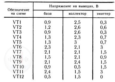

Таблица 1.1. Напряжения на выводах транзисторов радиоприемника «Лель»
Примечания.  1. Режимы по постоянному току измерены относительно отрицательного полюса источника напряжения питания вольтметром с внутренним сопротивлением не менее 20 кОм/В. 2. Напряжения могут отличаться от указанных не более чем на 20%

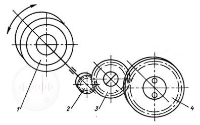

Корпус радиоприемника изготовлен из цветного ударопрочного полистирола. Органы управления приемника (ручки настройки, регулятора громкости с выключателем) расположены на боковых сторонах корпуса под шкалой, выполненной из прозрачного полистирола. К задней крышке корпуса через шарнир крепится крышка с солнечной батареей. В радиоприемнике применен верньерный механизм шестеренчатого типа (рис. 1.2).
Рис. 1.2. Кинематическая схема ВШУ радиоприемника «Лель»: 1 — ручка настройки; 2 — ведущее зубчатое колесо; 3 - промежуточное зубчатое колесо, 4 — ведомое зубчатое колесо.

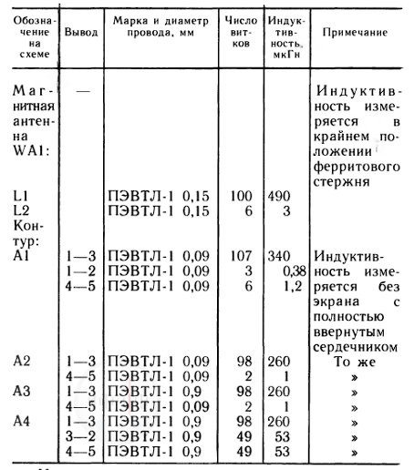

осуществляется подстроечным сердечником из феррита. Моточные данные катушек контуров и магнитной антенны приведены в табл. 1.2.
Таблица 1.2. Моточные данные катушек индуктивности радиоприемника «Лель»
