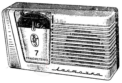

Рис. 7-20. Внешний вид приемника «Ласточка».
  • Выходная мощность: 90 мвт.
Длинные волны 150...408 кгц (2 000-735 м)
Средние волны 520...1600 кгц (577-187 м)
  • Чувствительность при приеме на магнитную антенну в диапазоне длинных волн не хуже 4 мв/м, средних 2,5 мв/м.
  • Избирательность при расстройке на +-10 кгц не менее 12 дб.
  • Частотная характеристика. Диапазон воспроизводимых звуковых частот 450...3000 гц.
  • Номинальное напряжение источника питания: 9 в (батарея «Крона» или аккумулятор 7Д-0,1).
  • Ток покоя не превышает 8 ма.
  • Габариты приемника: 123х72х34 мм
  • Вес: 285 г.

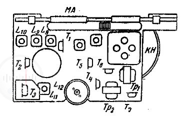

Рис. 7-21. Расположение основных узлов и деталей на монтажной плате приемника «Ласточка».

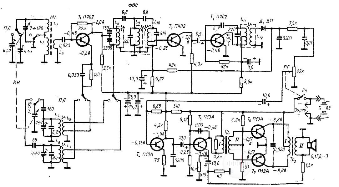

Принципиальная схема радиоприемника:
Принципиальная схема приемника приведена на рис. 7-22. Нагрузкой преобразовательного каскада служит трехконтурный фильтр сосредоточенной селекции. Режим транзистора T1 стабилизирован делителем из резисторов. Первый каскад УПЧ — апериодический нестабилизированным режимом, так как на него подается напряжение АРУ. Второй каскад УПЧ нагружен на широкополосный контур и нейтрализован конденсатором. Для уменьшения нелинейных искажений и коррекции частотной характеристики оконечный и предварительный
каскады УНЧ охвачены отрицательной обратной связью, снимаемой с вторичной обмотки выходного трансформатора и подаваемой в цепь эмиттера транзистора T5.
Рис. 7-22. Принципиальная схема приемника «Ласточка» (переключатель диапазонов установлен в положение СВ).

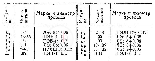

Высокочастотные катушки. Данные катушек приведены в табл. 7-7. Выходной трансформатор имеет первичную обмотку из 450+450 витков провода ПЭЛ-1 0,09, вторичную из 102 витков провода ПЭЛ-1 0,23.
Таблица 7-7 Данные катушек радиоприемника «Ласточка»
Согласующий трансформатор. Первичная обмотка содержит 2 500 витков провода ПЭЛ-1 0,06, вторичная- 350+350 витков того же провода.
Трансформаторы имеют сердечники эластин III-3; толщина набора 6 мм.
