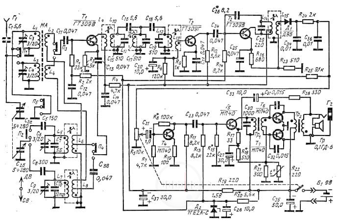

Принципиальная схема:
Входная цепь.
Катушки входных контуров длинных и средних волн L1 и L3 и соответствующие им катушки связи L2 и L4 намотаны на ферритовом стержне встроенной магнитной антенны МА (рис. 4.77). Связь входных контуров с базой транзистора 11 преобразователя частоты — индуктивная. Наружная антенна к входным контурам подключается через конденсатор C1.
Принципиальная схема радиоприемника «Кварц-401» Переключатель диапазонов в положение ДВ.
Преобразователь частоты и гетеродин.
Преобразователь частоты собран на транзисторе Т1 типа ГТ309В по схеме с совмещенным гетеродином. Гетеродин выполнен по схеме индуктивной трехточки Оптимальное условие преобразования обеспечивается при напряжении гетеродина на эмиттере транзистора Т1 в диапазоне ДВ 70-100 мв, а в диапазоне СВ 80-120 мв. Напряжение сигнала на базу транзистора преобразователя частоты подается со входного контура с помощью катушек связи L2 или L4. Нагрузкой преобразовательного каскада служит трехконтурный фильтр сосредоточенной селекции (ФСС), который обеспечивает избирательность по соседнему каналу не менее 26 дб. Ширина полосы пропускания ФСС кгц на уровне -6 дб) определяется величинами емкостей конденсаторов связи С16 И С18.Связь ФСС с коллектором транзистора Т1 и с базой транзистора 12
трансформаторная. Режим работы и температурная стабильность преобразовательного каскада определяется сопротивлениями резисторов R1 и R3.
Усилитель ПЧ и детектор.
Двухкаскадный усилитель промежуточной частоты собран на транзистоpax и типа ГТ309Г и ГТ309В, включенных по схеме с общим эмиттером.
Первый каскад усилителя ПЧ — апериодический с активной нагрузкой (R12). Второй каскад усилителя собран на транзисторе по резонансной схеме с усредненной нейтрализацией (конденсатор С26 емкостью 7,5-10 пф), что позволило повысить электрическую устойчивость каскада и получить большой коэффициент усиления (примерно 80-100). Нагрузкой каскада служит широкополосный контур L14C29 с полосой пропускания 35-40 кгц на уровне -3 дб. Автотрансформаторная связь контура ПЧ с транзистором и трансформаторная связь с детектором выбрана таким образом, чтобы обеспечить работу детектора от генератора тока, что позволяет получить наименьший коэффициент гармоник при малых сигналах, подводимых к детектору. Детектор сигнала приемника выполнен на полупроводниковом диоде типа Д9Б. Для автоматической регулировки усиления используется постоянная составляющая тока диода Д1, с помощью которой регулируется базовый ток первого каскада усилителя ПЧ. Полученное при этом смещение диода в прямом направлении компенсируется дополнительным напряжением противоположной полярности, которое создается на резисторе R23 током эмиттера транзистора 13. Такое построение схемы позволяет обеспечить надежную работу системы АРУ и усилителя ПЧ, не ухудшая чувствительности приемника, так как при нулевом смещении детектор начинает работать уже при самых малых сигналах.
Усилитель низкой частоты.
Трехкаскадный усилитель НЧ выполнен на четырех транзисторах T4, Т5, Т6 и Т7 типа МП40, включенных по схеме с общим эмиттером. Первый каскад собран на транзисторе Т4 по резистивной схеме с активной нагрузке (R11). Второй каскад усилителя НЧ работает на транзисторе T5, в коллекторную цепь его включен согласующий трансформатор Tp1. Для устранения паразитного возбуждения параллельно первичной обмотке согласующего трансформатора включен конденсатор С30.
Рис. 4.78. Режимы работы транзисторов по постоянному току и уровни напряжения сигнала в тракте усиления приемника «Кварц-401»
Выходной каскад собран на транзисторах и по двухтактной схеме, работающей в режиме класса АВ. Нагрузкой выходного каскада служит громкоговоритель типа 0,1ГД-6. Коррекция частотной характеристики и устранение фазового сдвига на верхних звуковых частотах в выходном каскаде осуществляется конденсаторами С31 и С32.
Смещение на базы выходных транзисторов подается из эмиттерной цепи предоконечного каскада (транзистор Т5), что позволило получить малый ток покоя. Два последних каскада усилителя НЧ охвачены частотнонезависимой отрицательной обратной связью, напряжение которой снимается со вторичной обмотки выходного трансформатора Тр2 и через цепочку R26С33 подается в цепь эмиттера транзистора Т5. Температурная стабилизация выходного каскада обеспечивается терморезистором R22 типа ММТ-136. Для сохранения максимальной чувствительности приемника при глубоком разряде батареи питание базовых цепей транзисторов Т1, Т2, и Т5 осуществляется стабилизированным напряжением. Стабилизатор напряжения собран на селеновом стабилитроне Д2 типа 7ГЕ2А-С, который обеспечивает опорное напряжение 1,5±0,1 в при разряде батареи питания на 30%. Все каскады имеют режимную и температурную стабилизацию, что обеспечивает нормальную работу приемника в интервале температур от -10° до + 45° С. Режимы работы транзисторов указаны на рис. 4. 78.
В приемнике предусмотрена возможность подключения малогабаритного телефона типа ТМ-4, при включении которого громкоговоритель автоматически отключается.

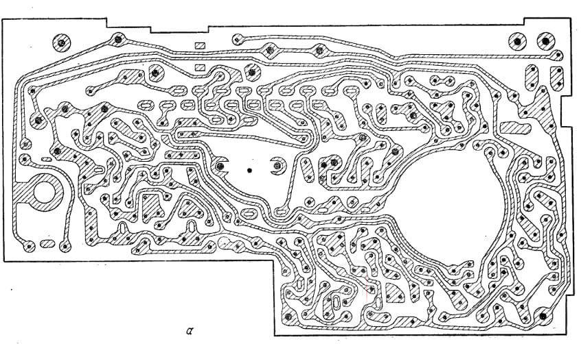

Корпус приемника выполнен из цветного ударопрочного полистирола. Задняя крышка съемная и крепится с помощью двух винтов. В корпусе имеется специальный отсек для батареи питания, закрывающийся крышкой. Шкала и ручка настройки приемника расположены на верхней стороне корпуса, ручка регулятора громкости с выключателем питания на правой боковой стенке, гнезда для наружной антенны и телефона — на левой боковой стенке, переключатель диапазонов — на задней крышке приемника. Шкала приемника проградуирована. в метрах. Печатная плата изготовлена нз фольгированного гетинакса (рис. 4.79). Настройка приемника осуществляется с помощью двухсекционного блока конденсаторов переменной емкости с твердым диэлектриком типа КП4-5 емкостью 5-280 пф. Переключатель диапазонов продольно-ножевого типа на два положения, имеет шесть групп контактов. Магнитная антенна выполнена на ферритовом стержне марки 400НН длиной 160 мм и диаметром 8 мм, на котором размещены катушки входных контуров ДВ и CB L1, и катушки связи L2 и L4. Катушки контуров ФСС, ФПЧ и гетеродина намотаны на трехсекционных каркасах, помещены в чашки из феррита марки 600НН диаметром 8,6 мм и закрыты отдельными латунными экранами. Настройка контуров осуществляется подстроечными сердечниками из феррита марки 600НН. Намоточные данные контурных катушек приемника приведены в табл. 4. 15. Трансформаторы усилителя НЧ Тр и Тр2 по конструкции однотипны. Сердечники их собраны из пластин пермаллоя марки 50Н типа ШЗ, толщина набора 6 мм. Намоточные данные трансформаторов и Тр2 приведены в табл. 9.3

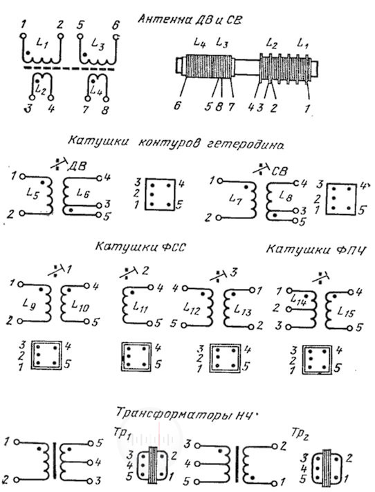

9.4. Распайка выводов всех катушек контуров и трансформаторов НЧ показана на рис. 4. 80. Кинематическая схема верньерного устройства приемника «Кварц-401» изображена на рис. 4. 81.

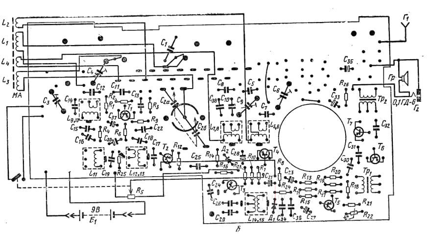

Печатная плата радиоприемника «Кварц-401» (а)
Схема расположения деталей на плате радиоприемника «Кварц-401» (б)
Рис. 4.80. Распайка выводов катушек контуров и трансформаторов НЧ (вид снизу) приемника «Кварц-401»
