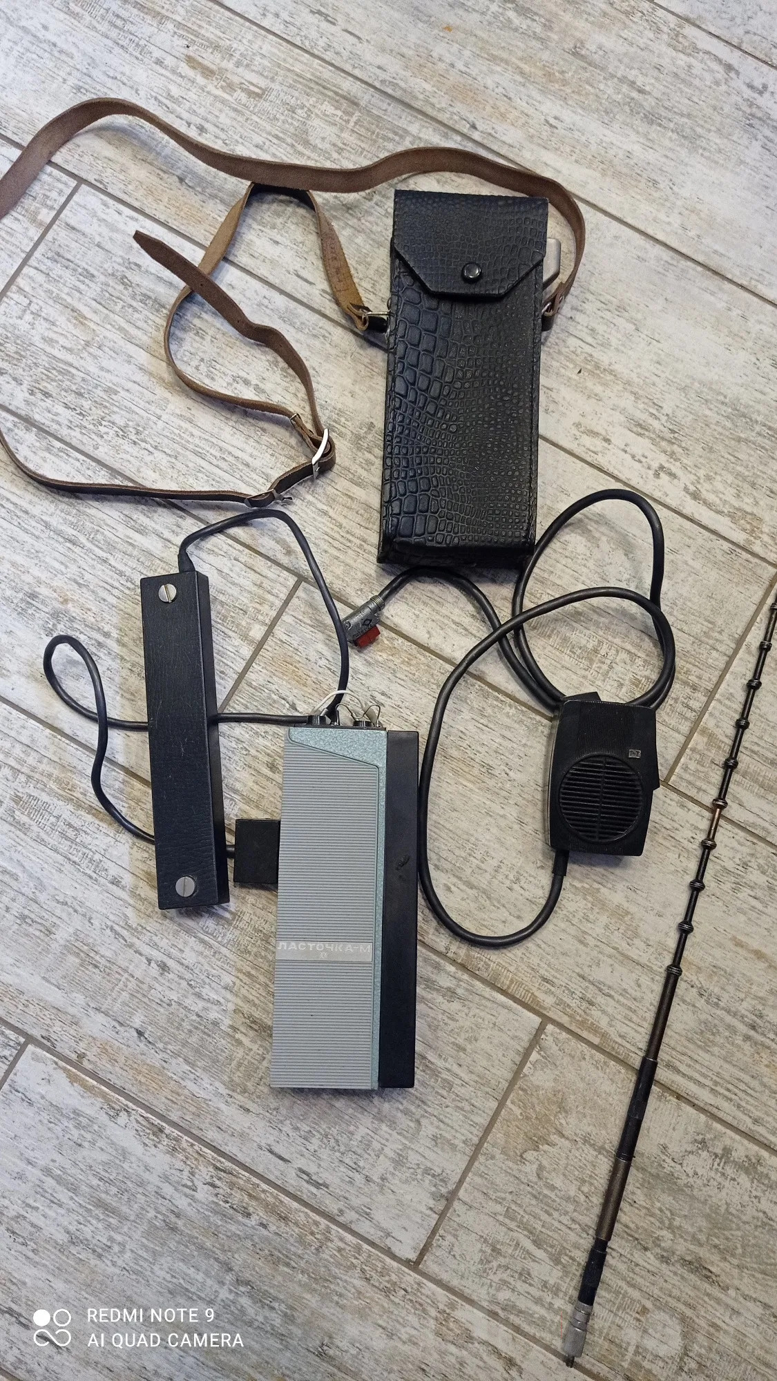

Надежная, неубиваемая совковая одноканальная лоубэндовская «портативка». Ронял ее в воду, грязь, дубасил ее.
За городом, спокойно на пересеченке связывались на эти станции на 5км.
Субъективно хороший, чувствительный приемник, даже при использовании произвольного, короткого куска провода в качестве антенны.
АКБ действительно хватает надолго, спокойно часов на 8.
Модуляция нормальная. Ей бы побольше частот было бы совсем замечательно.
Спокойно можно использов
ать на даче, за городом для организации радиосвязи на пересеченке, например между грибниками и дачным участком
Несмотря на то что шумодав «дискретный», не регулируемый, он не раздражает.
Из минусов, разъем смущает, как бы его не выломать случайно, не регулируется громкость.
На торце гнездо для подключения антенны (А), гнездо для подключения измерительных приборов, разъем для электрического соединения приемопередатчика с манипулятором, переключатели шумодава и включения станции.
Для удобства радиостанция укладывается в специальную сумку, изготовленную из кожи. Сумка крепится на ремне, перекинутом через плечо оператора.
В радиостанции применена штыревая антенна длиной 1500-1530 мм типа Куликова. Антенна ввертывается в антенное гнездо, расположенное на сумке. Возможно крепление антенны непосредственно к приемопередатчику.
