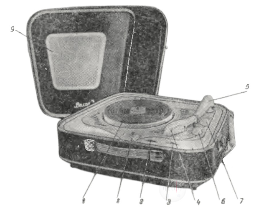

Рис. 1. Основные части электрофона "Волга-3":
  1. диск с насадкой
  2. регулятор тембра
  3. регулятор громкости
  4. головка звукоснимателя
  5. звукосниматель
  6. переключатель оборотов диска
  7. блокировка автостопа
  8. сигнальная лампочка
  9. крышка футляра с динамиком
Радиограммофон (рис. 1) состоит из следующих основных частей: привода, автостопа, звукоснимателя, усилителя, громкоговорителя. Привод предназначен для вращения пластинки с определенной скоростью и состоит из конденсаторного асинхронного двигателя типа ЭДГ-1, промежуточного ролика, диска и механизма переключения скоростей.

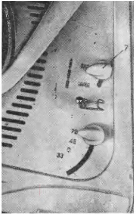

Рис 7. Расположение ручек переключения скоростей и блокировки автостопа электрофона "Волга-3"
В конце записи электродвигатель выключается автоматически. В случае несрабатывания автостопа необходимо приподнять звукосниматель с пластинки и отвести его к центру диска; в этом случае мотор выключается, и диск останавливается. По вашему желанию автостоп может быть отключен блокировкой автостопа. При переводе ручки 7 в положение «выкл.» (рис. 7) электродвигатель остается включенным.

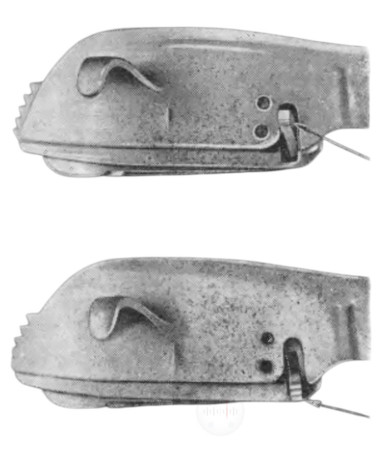

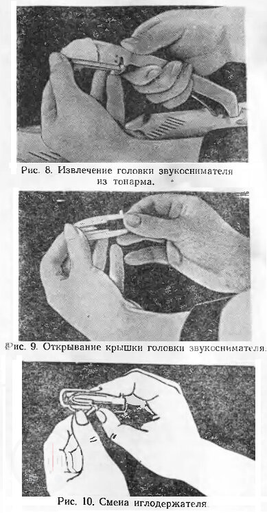

В случае износа или скола корундовых игл вы можете, не меняя головки, заменить в ней иглодержатель Для установки запасного иглодержателя нужно:
  1. установить рычажок переключателя игл в положение проигрывания обычных пластинок;
  2. нажатием большого пальца вниз на гребешок головки вынуть головку звукоснимателя из тонарма;
  3. сдвинуть в хвостовую часть головки металлическую крышку, закрывающую иглодержатель;
  4. придерживая резиновую трубку, вынуть двумя пальцами иглодержатель;
  5. вставить новый иглодержатель до упора в резиновую трубку и произвести сборку головки звукоснимателя в обратном порядке (рис. 8, 9, 10).
Рис. 8. Извлечение головки звукоснимателя из тонарма.
Рис. 9. Открывание крышки головки звукоснимателя.
Рис. 10. Смена иглодержателя.
Изменение скорости вращения диска осуществляется переключением рычажного механизма. В нулевом положении промежуточный ролик выходит из сцепления с приводом механизма. Автостоп предназначен для пуска и остановки электродвигателя. Включение осуществляется перемещением звукоснимателя вправо до щелчка. На беговой дорожке пластинки автостоп срабатывает от резкого изменения шага канавки, и электродвигатель останавливается. При необходимости автостоп можно отключить ручкой блокировки 7. Звукосниматель 5 — пьезоэлектрический типа ЗПК- 55. Головка звукоснимателя 4 имеет две иглы для проигрывания пластинок с обычной и долгоиграющей записью. Путем поворота ручки (рис. 5) иглу звукоснимателя можно установить в положение для проигрывания обычных пластинок, соответствующее зелёной точке, или долгоиграющих, соответствующее красной точке.

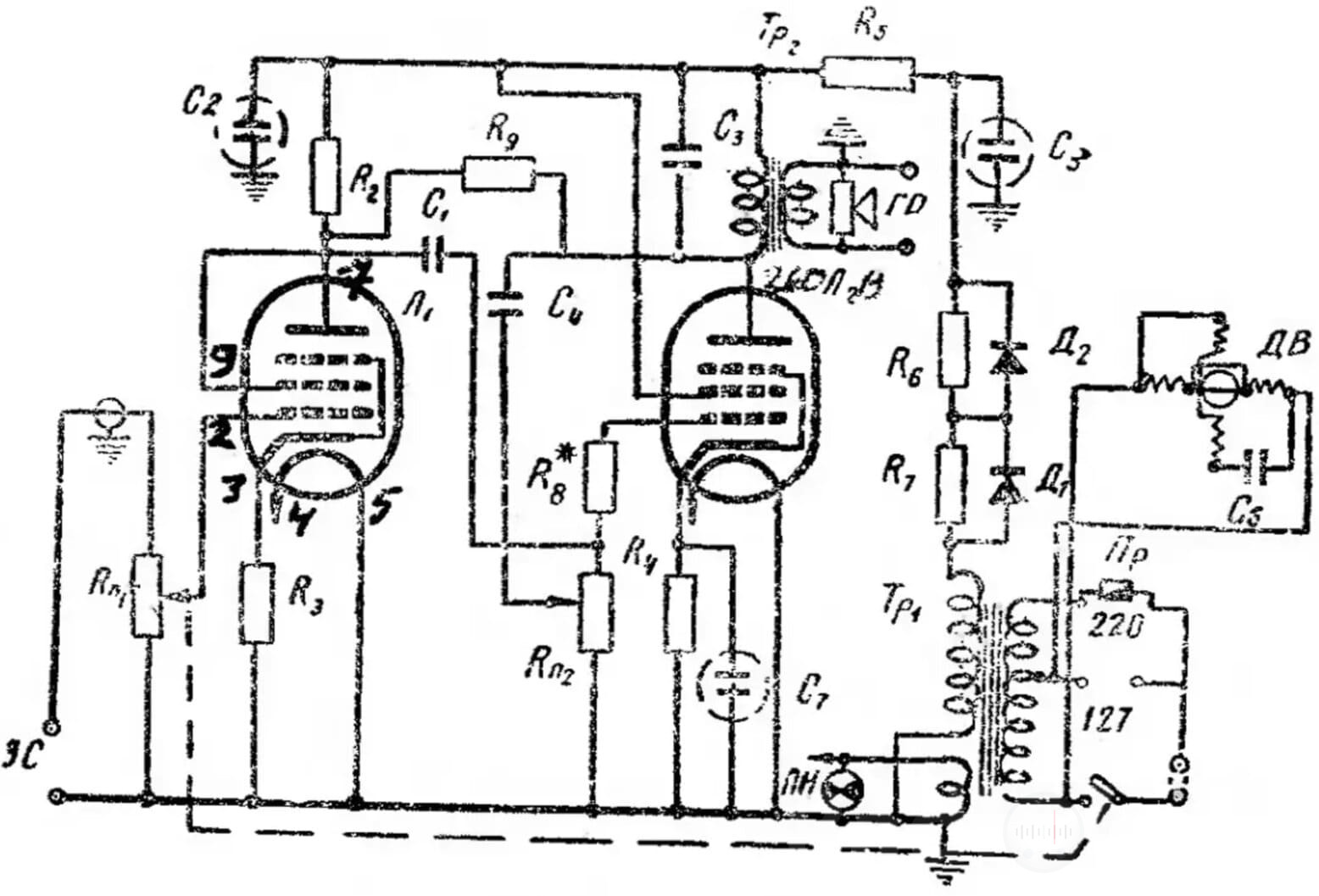

Усилитель предназначен для усиления электрических колебаний, а также для регулирования громкости и тембра звука. Он состоит из предварительного каскада на лампе 6Ж1П, усилителя мощности на лампе 6П14П и выпрямителя на диодах Д7Ж. Выход усилителя выведен на заднюю стенку ящика гнездами ДГ. Громкоговоритель превращает электрические колебания в звуковые Громкоговоритель типа 2ГД-28 крепится к крышке футляра радиограммофона.

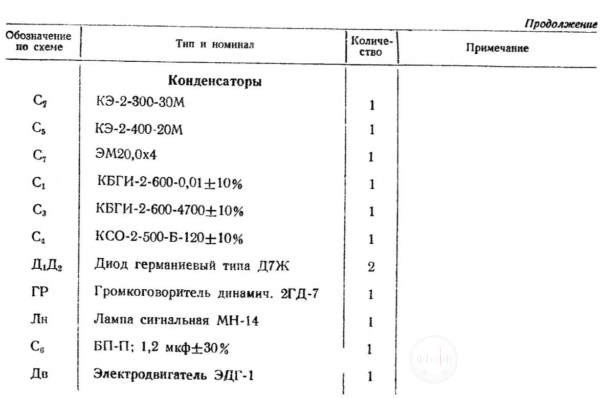

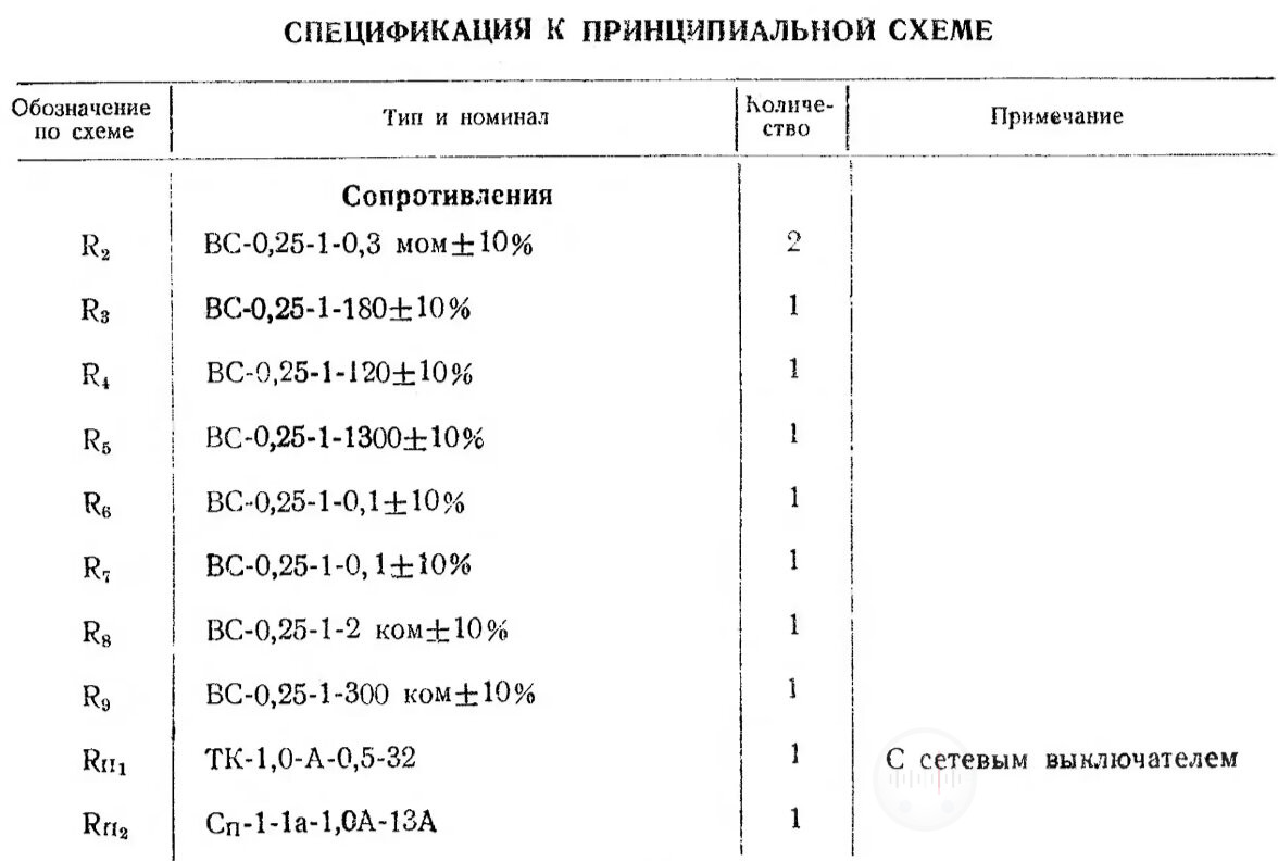

Принципиальная схема электрофона "Волга-3"
Спецификация к принципиальной схеме электрофона "Волга-3"
Продолжение спецификации к принципиальной схеме электрофона "Волга-3"

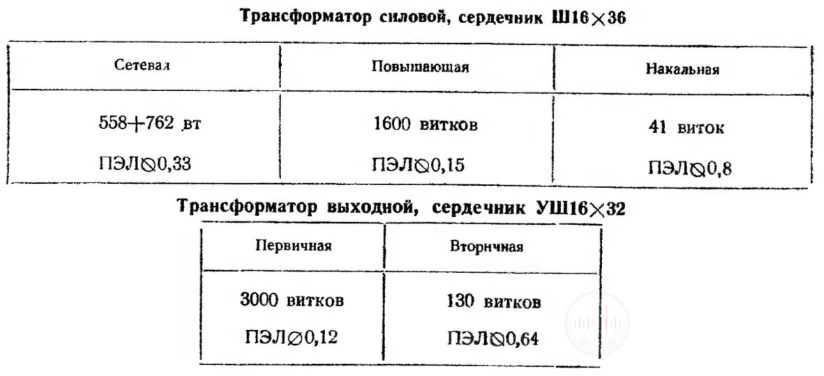

Данные трансформаторов электрофона "Волга-3"
