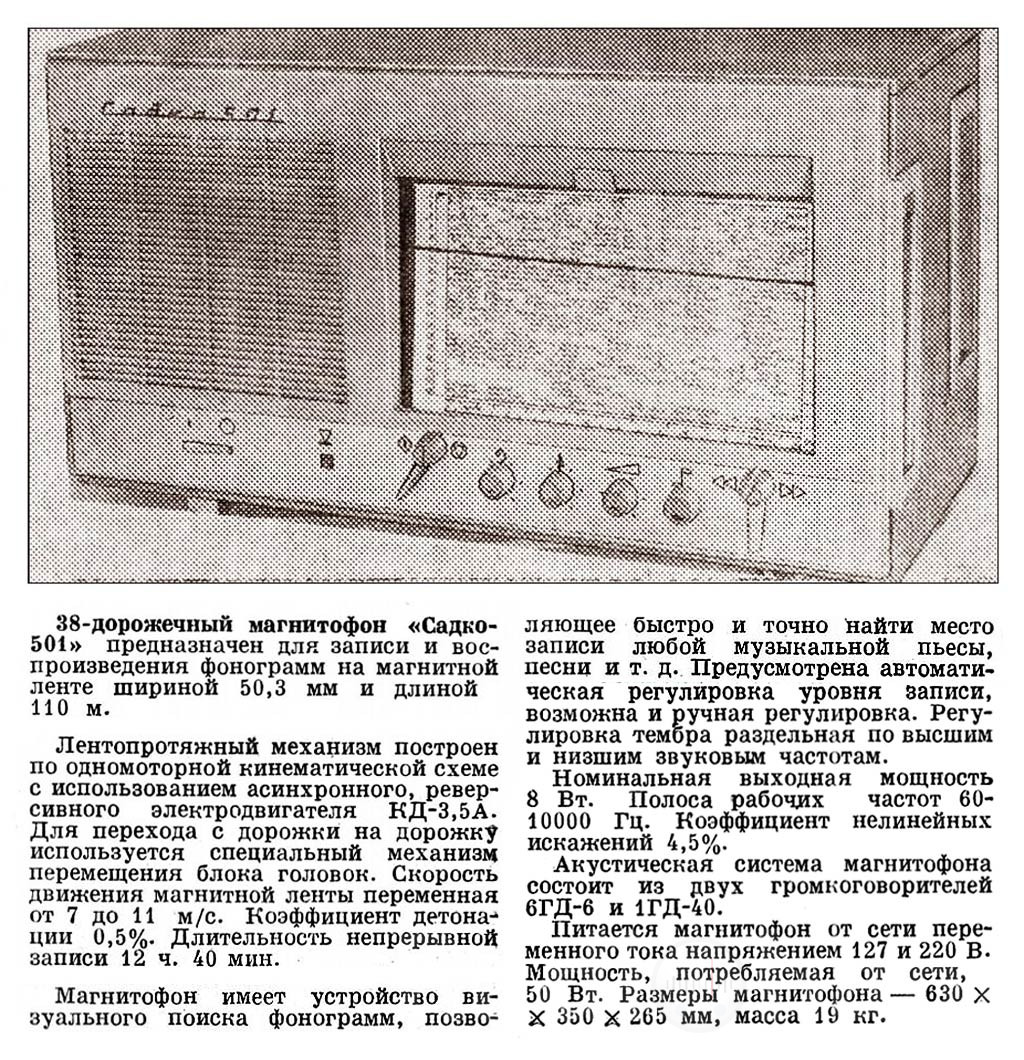

📖История и описание магнитофона Садко 501:
38-ми дорожечный магнитофон «Садко-501» настольный аппарат, с 1973 года выпускал Куйбышевский завод имени Масленникова. Предназначен для записи и воспроизведения музыки, речи, а также различных звуковых эффектов.
Большое количество дорожек позволяет создать на одной ленте фонотеку объемом 12 часов.
Специальное шкальное устройство позволяет быстро и точно найти место записи любой музыкальной пьесы, песни и т. д.
Магнитофон имеет электронную систему автоматической регулировки уровня записи, которая освобождает вас от необходимости устанавливать и следить за уровнем записи.
Установленная в магнитофоне система автоматического перевода блока головок позволяет непрерывно записать и прослушать записи на всех 38-ми дорожках ленты. По окончании 38-й дорожки магнитофон автоматически переводит блок головок на дорожку 37, затем вновь на дорожку 38 и т. д. до выключения магнитофона.
Система блокировки магнитофона защищает от случайного стирания записи — при включении в сеть эта система переводит магнитофон
в режим «Воспроизведение», независимо от того, в каком режиме Вы оставили магнитофон накануне.
Магнитофон позволяет производить запись от микрофона, радиоприемника или телевизора, звукоснимателя, трансляционной сети, другого
магнитофона и прослушивать записанные программы на собственный громкоговоритель или на головные телефоны — при этом громкоговоритель может отключаться. Кроме того, магнитофон имеет колодку для подключения выносного громкоговорителя или акустической колонки.
Электрическая схема магнитофона выполнена на транзисторах, благодаря чему повышается надежность и долговечность его.
Магнитофон имеет тонкомпенсированную регулировку громкости и раздельные регуляторы тембра по высоким и низким частотам.

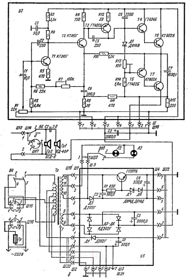

Принципиальная схема магнитофона Садко 501:
Принципиальная схема магнитофона состоит из схем универсального усилителя, блока регулировок, усилителя мощности, генератора подмагничивания и стирания и блока питания (рис. 95).
Рис. 95. Принципиальная электрическая схема магнитофона «Садко-501»: а — универсальный усилитель, генератор, цепи коррекции и автоматики
Рис. 95. Принципиальная электрическая схема магнитофона «Садко-501»: б — усилитель мощности и блок питания (переключатель рода работ в положении «Стоп»).
Универсальный усилитель — пятикаскадный с гальванической связью между каскадами. В режиме воспроизведения сигнал с магнитной головки ГУ через контакты 3—4 реле Р1 поступает на базу транзистора Т1 входного каскада усилителя.
Первый и второй каскады усилителя выполнены на малошумящих транзисторах по реостатной схеме с последовательной отрицательной обратной связью по постоянному и переменному току (R7, С4). Третий (Т4) и четвертый (Т5) каскады усилителя выполнены по реостатной схеме с коррекцией в цепи коллектора транзистора Т5 (С10, С11, L). Элементы коррекции переключаются контактами 4—5 реле Р2.
Схема автоматической регулировки уровня воспроизведения выполнена на транзисторах ТЗ и Т6. Если выходное напряжение усилителя записи поднимается выше номинального, равного 0,8 В, что происходит при подаче входного сигнала большего, чем чувствительность данного входа, то транзистор Тб, запертый в обычном состояний, откроется, усиливая импульсы, превышающие порог срабатывания (0,8 В). Усиленный сигнал выпрямляется диодом Д1, сглаживается цепочкой RC и подается на затвор полевого транзистора ТЗ, включенного в качестве элемента, регулирующего глубину отрицательной обратной связи по току, охватывающей первый каскад усилителя.
Регуляторы тембров низких и высоких частот выполнены по схеме частотнозависимых делителей, регулятор уровня воспроизведения — по схеме с тонкомпенсацией. Усилитель мощности — четырехкаскадный. Первые два каскада выполнены на транзисторах Т1 и Т2 по схеме с непосредственной связью и охвачены глубокой отрицательной обратной связью (R6, R7). Третий каскад построен по схеме с разделенной нагрузкой на транзисторе ТЗ. Диод Д1 стабилизирует напряжение смещения на базах транзисторов Т4 и Т5. Оконечный каскад собран по двухтактной схеме на составных транзисторах Т4, Тб и Т5, Т7 и работает в режиме усиления класса В.
Генератор стирания и подмагничивания выполнен на транзисторах T1, Т2 (У4) по двухтактной схеме. Сигнал частотой 70 кГц со вторичной обмотки трансформатора Тр подается на универсальную и стирающие головки. Резистором R1 регулируют ток записи, a R2 — ток подмагничивания. Фильтр-пробка LC2 препятствует проникновению высокочастотного сигнала в усилитель.
Сетевой блок питания состоит из понижающего трансформатора Тр и выпрямителей, питающих всю схему магнитофона. С блока питания снимаются следующие напряжения: постоянное 22...28 В для питания механизма перемещения блока головок, усилителя записи — воспроизведения (У3), генератора стирания и подмагничивания (У4) через контакты 6 и 7 разъема Ш4; постоянное 32...35 В для питания усилителя мощности (УЗ) через контакты 3 и 4 разъема Ш4; постоянное 30...35 В для торможения ведущего двигателя через контакт 6 разъема ШЗ и контакт разъема Ш4; переменное 105...110 В для работы ведущего двигателя через контакты 5 и 6 разъема ШЗ; переменное 185...192 В для работы перемотки ведущего двигателя через контакты 3 и 6 разъема ШЗ.
