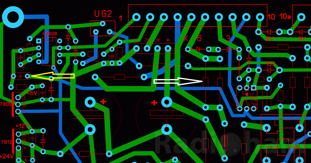

 Доработка стабилизатора 2 сетки
Для повышения надежности работы стабилизатора G 2, стоит установить параллельно существующему конденсатору (выделен желтой стрелкой) дополнительный конденсатор с емкостью 47-68 нФ. В настоящее время используются конденсаторы на 3,3 или 10 нФ, и на некоторых усилителях была замечена паразитная генерация на частоте 14 кГц на выходном каскаде УД608 на третьем выводе. После добавления указанного конденсатора данная генерация исчезает. На схеме представлен левый верхний участок основной платы.
Также рекомендуется установить ещё один резистор на 36 кОм 2 Вт параллельно двум уже имеющимся резисторам такой же величины (указан белой стрелкой). Такой подход позволит расширить диапазон стабилизации.
