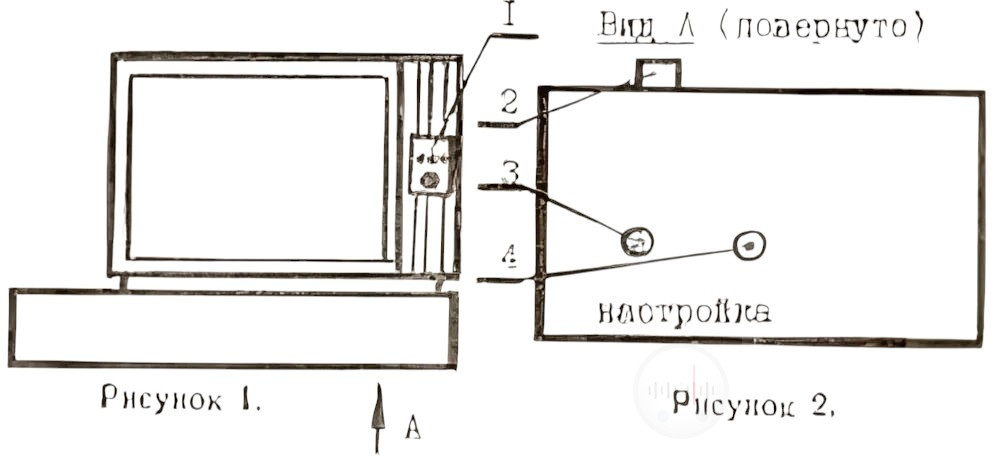

Включение и настройка:
Рис.1 и Рис.2 Узлы управления сувенирного радиоприёмника «Телевизор»
1. Включение производится смещением вверх выключателя расположенного на передней панели (рис. 1)
.Image
2. В первом варианте радиоприемника(1979 года) настройку на принимаемую станцию производить при помощи диска в поддоне с одновременным повертыванием сувенира вокруг его вертикальной оси. (показано на иллюстрации ниже)
А во втором варианте(1990 года) выбор рабочей станции осуществляется нажатием кнопки 2, расположенной на задней стороне подставки (рис. 2).
3. Плавная настройка производится вращением оси подстроечного конденсатора отверткой через отверстие в подставке: при включенной кнопке 2-конденсатора 3, при выключенной кнопке 2-конденсатора 4.
При желании громкость можно подрегулировать вращением оси регулятора отверткой через отверстие в задней стенке или изменением положения сувенира.
