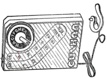

Сувенирный радиоприёмник «Сигнал» с 1990 года выпускал Минский НПК «Сигнал». Сувенир представляет собой миниатюрный радиоприемник, встроенный в пластмассовый корпус и предназначенный для приема передач местных радиовещательных станций с амплитудной модуляцией в диапазоне длинных и средних волн на внутреннюю ферритовую антенну. Радиоприемник изготавливали двух типов: «Миниатюрный радиоприемник «Сигнал-Д» и «Миниатюрный радиоприемник «Сигнал». Внешний вид радиоприемника показан на рисунке 1, а элементы его управления на рис.2
Рис 1. Внешний вид радиоприемника «Сигнал»

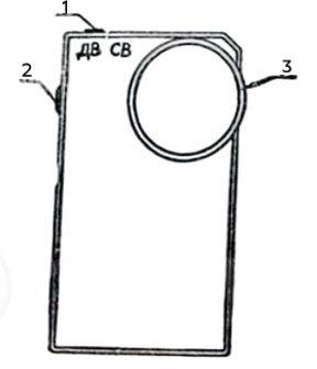

Рис. 2 Расположение и назначение элементов приемника «Сигнал»:
  1. переключатель диапазонов
  2. переключатель ВКЛ/ВЫКЛ
  3. ручка настройки

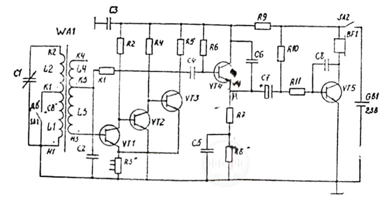

Принципиальная схема радиоприемника «Сигнал»
