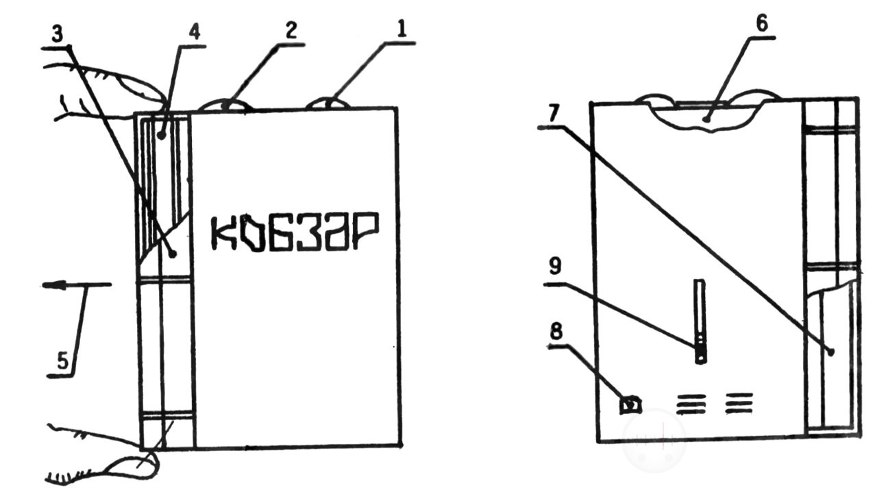

Рис. 1. Расположение и назначение элементов приемника «Кобзар»:
  1. ручка включения и регулировки громкости
  2. ручка настройки на радиовещательные станции
  3. крышка батарейного отсека
  4. место для карандаша
  5. направление съема крышки батарейного отсека
  6. место для бумаги
  7. батарейный отсек
  8. гнездо для подключения внешнего источника питания
  9. толкатель для подъема бумаги
