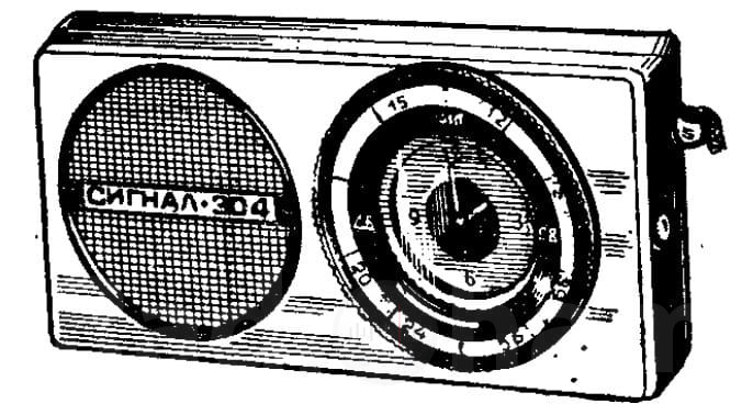

Черно-белая иллюстрация радиоприемника «Сигнал-304»

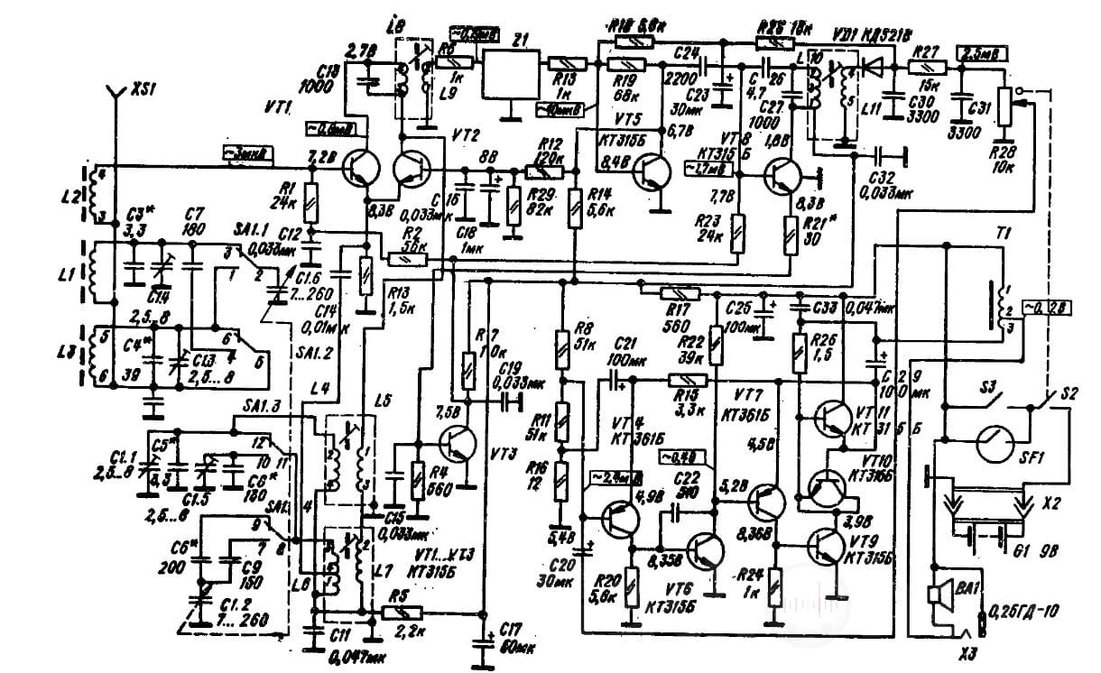

Принципиальная схема. Построение схемы приемника «Сигнал-304» такое же, как и в приемнике «Нейва-304» (рис. 31). Отличие схемы приемника «Сигнал-304» состоит в том, что в нем применены специальные часы, которые позволяют автоматически включать и выключать его в заданное время.
Конструкция и детали. Конструкция приемника и примененные в нем детали такие же, как и в приемнике «Нейва-304».
Рис. 31. Принципиальная электрическая схема приемника «Сигнал-304» (переключатель диапазонов в положении СВ)
