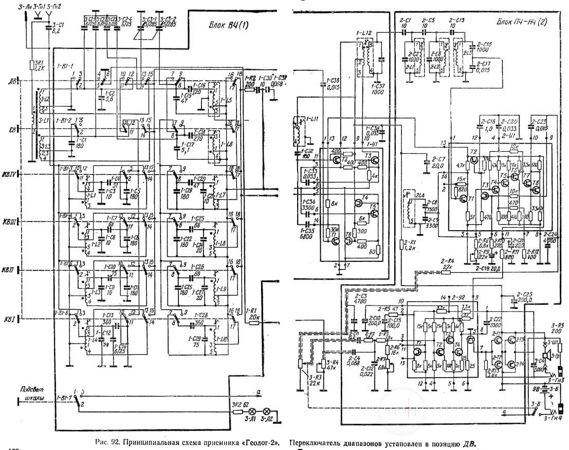

Принципиальная электрическая схема:
Входная цепь.
Катушки входных контуров ДВ (3-L2) и СВ (3-13) намотаны на ферритовом стержне магнитной антенны (рис. 92). Катушки входных контуров диапазонов КВ выполнены на цилиндрических унифицированных кар- касах. При работе на СВ и КВ невключенные катушки (других поддиапазонов) замыкаются накоротко. Если прием ведется в диапазоне ДВ, катушки входных контуров КВ замыкаются накоротко, а диапазона СВ — через конденсатор 1-С1 180 пФ, что позволяет исключить потери действующей высоты антенны и повысить чувствительность на 15...20%. Связь всех входных контуров с базой транзистора Т1 микросхемы 1-У1 усилителя ВЧ индуктивная. Штыревая антенна подключается к отводам катушек входных контуров КВ. Внешняя антенна в диапазонах КВ подключается через конденсатор 3-С1 8,2 пФ, а на других диапазонах — через резистор 3-R1 и катушку 3-L1, намотанную на ферритовом стержне магнитной антенны.
Усилитель ВЧ, смеситель и гетеродин.
В качестве усилителя ВЧ, смесителя и гетеродина используется микросхема 1-У1 типа К2ЖАЗ71 вместе с подключенными к ней конденсаторами 1-С33...1-С36.
Микросхема содержит 6 транзисторов 11...76 типа КТ317. Усилитель ВЧ (71) апериодический. Принимаемый сигнал с входного контура подается на базу транзистора Т1 через соответствующую катушку связи и конденсатор 1-С36.
Для подавления напряжения сигнала с частотой, равной или близкой к промежуточной, к выводу 11 микросхемы 1-У1 подключен последовательный контур 1-11, 1-С32, настроенный на частоту 465 кГц по минимуму напряжения выходного сигнала.
Гетеродин работает на транзисторах 74...16. Смеситель частоты выполнен на транзисторах Т2 и ТЗ по балансной схеме. Нагрузкой его служит четырехконтурный ФСС, который обеспечивает избирательность приемника по сосед- нему каналу. Ширина полосы пропускания ФСС 8...8,5 кГц, на уровне -6 дБ. Сигнал промежуточной частоты с емкостного делителя (2-С16 и 2-С17) четвертого (выходного) контура ФСС через вывод / микросхемы 2-У1 подается на базу транзистора Т1 первого каскада усилителя ПЧ.
В усилителе ПЧ и детекторе используется микросхема 2-У1 типа К2ЖА372 с относящимися к ней конденсаторами и резисторами (см. рис. 92). Микросхема 2-У1 типа К2ЖА372 содержит восемь транзисторов 71...78 типа КТ317. В коллекторную цепь транзистора Т1 через вывод 14 включен высокодобротный кон- тур ПЧ2-14, 2-С8; 2-С9, с помощью которого осуществляется ограничение ширины полосы пропускания усилителя ПЧ. Последующие каскады усилителя собраны на транзисторах 74...16 по схеме с непосредственной связью. Усиление этих каскадов регулируется резисторами 2-R8, 2-R9 и 2-R12, подсоединенными к выводам 5 и 7 микросхемы 2-У1.
Транзисторы 77 и 18 микросхемы 2-У1 выполняют функции детектора сигнала. Нагрузкой детектора служит резистор регулятора громкости 3-R3, включенный на выходе П-образного фильтра сигнала звуковой частоты.
Для автоматической регулировки усиления используется постоянная со- ставляющая тока детектора транзистора 78 микросхемы 2-У1, напряжение которой после усиления в двухкаскадном усилителе постоянного тока (УПТ) (Т2 и Т3) регулирует коллекторный и базовый токи транзисторов 71 в микросхемах 2-У1 и 1-У1.
Усилитель НЧ.
В качестве первых четырех каскадов усиления напряжения 11Ч работает микросхема 2-У2 типа К2УСЗ17 с подключенными к ней резисторами и конденсаторами. Транзисторы 72… Т5 включены по схеме с непосредственной связью. Транзистор Т1 находится в цепи обратной связи по постоянному току и выполняет роль стабилизатора напряжения питания транзисторов микросхемы. На входе усилителя НЧ включены переменные резисторы 3-R3 (регулятор громкости) и 3-R4 (регулятор тембра).
Регулировка коэффициента усиления микросхемы 2-У2 осуществляется резисторами 2-R6 и 2-R7, подключенными к выводу 3 или 11 в зависимости от топографии микросхемы.
Выходной каскад выполнен по схеме последовательного двухтактного уси- лителя с бестрансформаторным выходом на транзисторах 2-Т1...2-14.

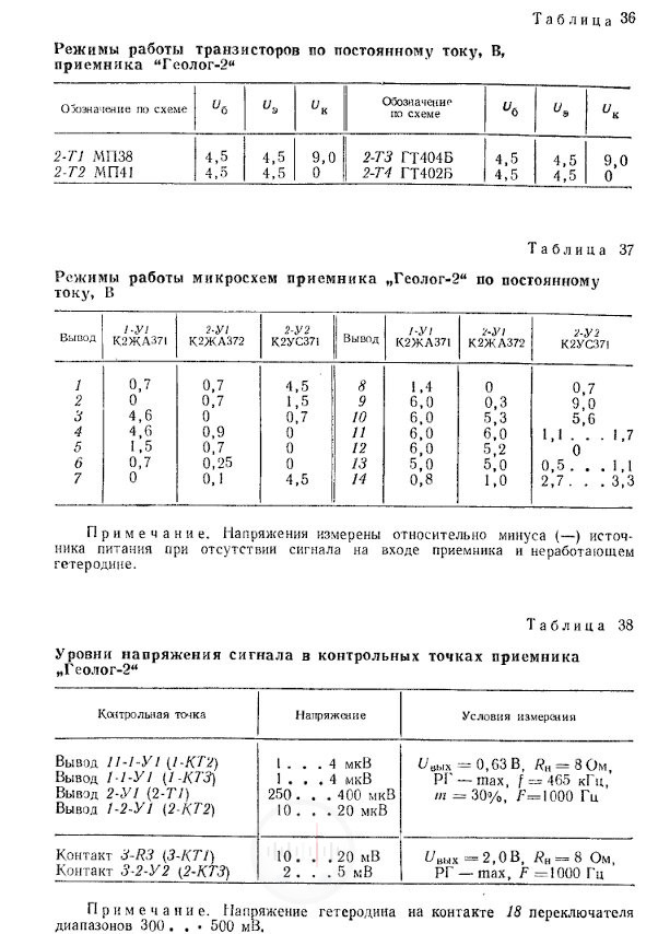

Для фазоинверсии напряжений в предоконечном каскаде применяют транзисторы с разной структурой: 2-Т1 типа МП38 и 2-Т3 типа ГТ404Б (п-р-п) и 2-Т2 МП41 и 2-74 ГТ402Б (р-п-р). Выходной каскад нагружен на громкого- воритель типа 1ГД-39 с сопротивлением звуковой катушки 8 Ом. Коррекция частотной характеристики в области высоких звуковых частот осуществляется с помощью конденсатора 2-С22. Напряжение обратной связи из эмиттерной цепи выходных транзисторов 2-Т3 и 2-74 подается в базовую цепь транзистора 75 микросхемы 2-У2. Режимы работы транзисторов и микросхем указаны в табл. 36-38.
К приемнику можно подключить малогабаритный телефон типа ТМ-4 и внешний источник питания При подключении телефона и внешнего источника питания динамическая головка громкоговорителя и внутренний источник пита- ния автоматически отключаются.

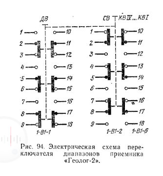

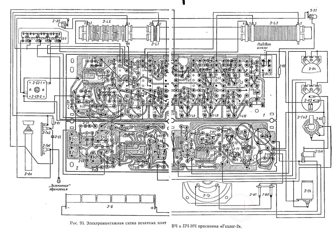

Приемники «Геолог-2» и «Геолог» имеют разную конструкцию печатных плат. Схема «Геолога-2» смонтирована на двух печатных платах: ВЧ и ПЧ-НЧ (рис. 93). На плате ВЧ установлены переключатель диапазонов (рис. 94), входные контуры КВ, контуры гетеродина всех диапазонов и микросхема 1-У1, работающая как усилитель ВЧ, смеситель, гетеродин, а также первый контур ФСС. Узлы и детали усилителей ПЧ и НЧ размещены на другой плате.
Конструкции других узлов и деталей приемника «Геолог-2» такие же, как у «Геолога».

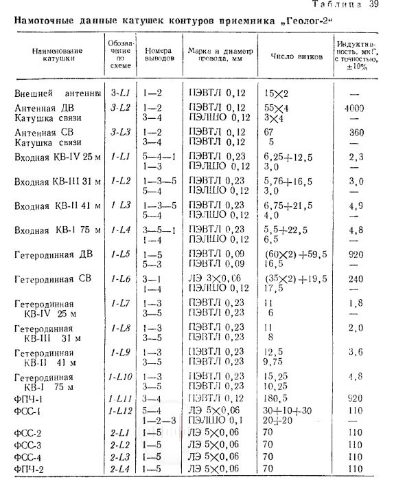

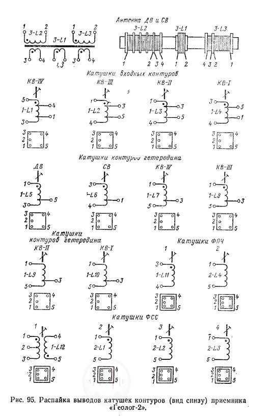

Намоточные данные катушки контуров приведены в табл. 39. Распайка выводов катушки контуров показана на рис. 95.
