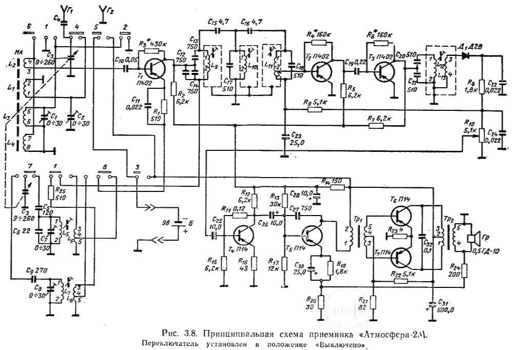

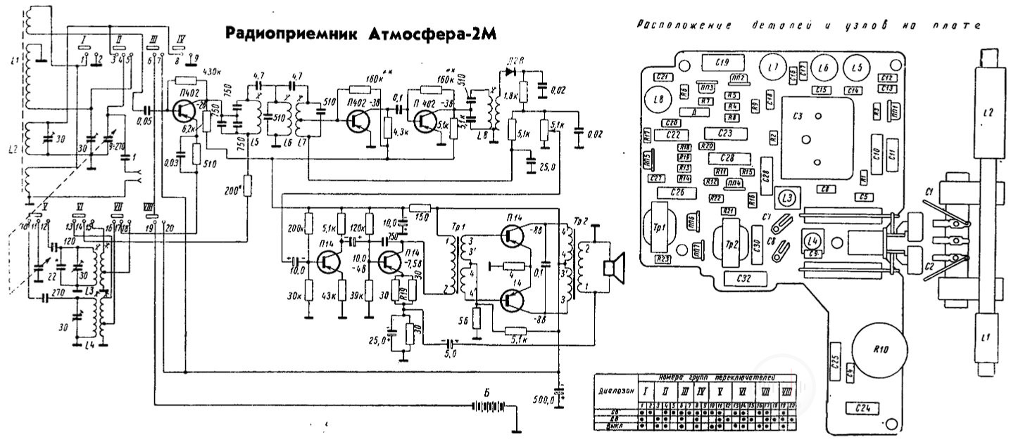

Принципиальная схема:
Входная цепь, преобразователь частоты и гетеродин.
Входная цепь, преобразователь частоты и гетеродин выполнены по такой же схеме, как и у приемника «Атмосфера-2». Отличие состоит лишь в том, что наружная антенна в приемнике «Атмосфера-2М» связана с входным контуром через конденсатор связи С4 (рис. 3.8).
Максимальная чувствительность приемника по промежуточной частоте с базы транзистора 71 составляет 3-5 мкв при выходном напряжении на нагрузке усилителя НЧ 150 мв.
Рис. 3.8. Принципиальная схема приемника «Атмосфера-2М. Переключатель установлен в положение «Выключено».
Усилитель пч и детектор.
Двухкаскадный усилитель промежуточной частоты, так же как и в приемнике «Атмосфера-2», собран на двух транзисторах Т2 и Тз типа П402, вклю- ченных по схеме с общим эмиттером. Различие между этими приемниками состоит в том, что в первом каскаде усилителя ПЧ приемника «Атмосфера-2М» применена температурная стабилизация режима работы транзистора с помощью резисторов R4 и 5. Детектор приемника собран на полупроводниковом диоде Д1 типа Д2В. Связь контура ПЧ с транзистором Т3 и детектором выбрана такой, чтобы обеспечить питание детектора от генератора тока. Это позволило получить сравнительно малый коэффициент нелинейных искажений при малом напряжении сигнала, подводимого к диоду Д1. Нагрузкой детектора служит переменный резистор R10, с которого через разделительный конденсатор С25 напряжение звуковой частоты подается на базу первого каскада усилителя НЧ.
Схема автоматической регулировки усиления такая же, как и в приемнике «Атмосфера-2». Увеличение емкостей конденсаторов фильтра С22 и С24 позволило уменьшить опасность самовозбуждения приемника и повысить таким образом его чувствительность.
Усилитель низкой частоты.
Трехкаскадный усилитель НЧ собран на четырех транзисторах Т4, Т5, Т6, Т7 типа П14. Первый каскад усилителя НЧ собран на транзисторе Т4 по реостатной схеме. Нагрузкой каскада служит резистор R12. Режим работы транзистора Т4 определяется резисторами R11, R12 и R15.
Второй каскад усилителя НЧ собран на транзисторе Т5 по схеме с общим, эмиттером, в коллекторную цепь которого включен согласующий трансформатор Тр1. Режим работы транзистора Т5 определяется резисторами R13, R17,R18.  Выходной каскад усилителя НЧ собран на транзисторах Т6 и Т7, по двухтактной схеме и работает в режиме класса АВ.
Для согласования выходного каскада усилителя НЧ с низкоомным громкоговорителем типа 0,5ГД-10 применен выходной трансформатор Тр2. Два последних каскада усилителя НЧ охвачены частотнонезависимой отрицательной обратной связью, которая снимается со вторичной обмотки выходного трансформатора Тр2 через резистор R24. Для коррекции частотной характеристики усилителя НЧ в области верхних звуковых частот применен конденсатор С32. Стабилизация режима работы транзисторов выходного каскада осуществляется резисторами R21, R22 и R23-

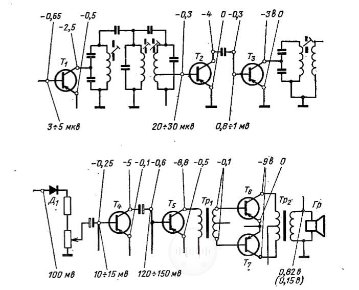

Режимы работы транзисторов указаны на рис. 3.9.
Рис. 3.9. Режимы работы по постоянному току транзисторов и уровни напряжения сигнала в тракте усиления приемника «Атмосфера-2М».

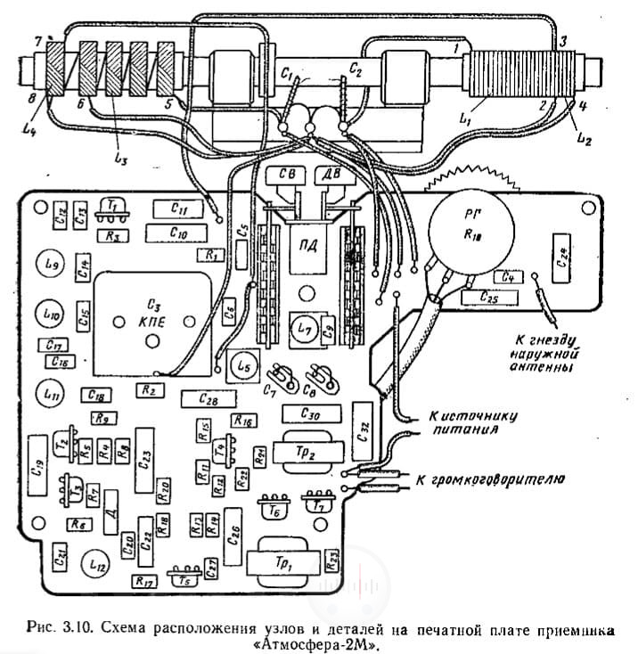

Схема расположения узлов и деталей на печатной плате показана на рис. 3.10.
Конструкция магнитной антенны и всех катушек входных контуров такая же, как у приемника «Атмосфера-2», за исключением катушки L1 вход- ного контура диапазона СВ, которая намотана на одном каркасе. Катушки контуров гетеродина с целью увеличения добротности намотаны в верхних трех секциях.
Катушки фильтра сосредоточенной селекции (ФСС) помещены в отдельные экраны. Они выполнены, так же, как фильтр второго каскада ПЧ приемника «Атмосфера-2».

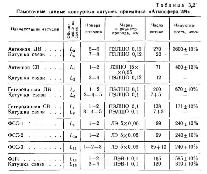

Намоточные данные контурных катушек приведены в табл. 3.2. Трансформаторы Тр1, и Тр2 усилителя НЧ по конструкции однотипны. Сердечники трансформаторов собраны из пластин пермаллоя марки 50Н типа Ш6, толщина набора 6 мм.

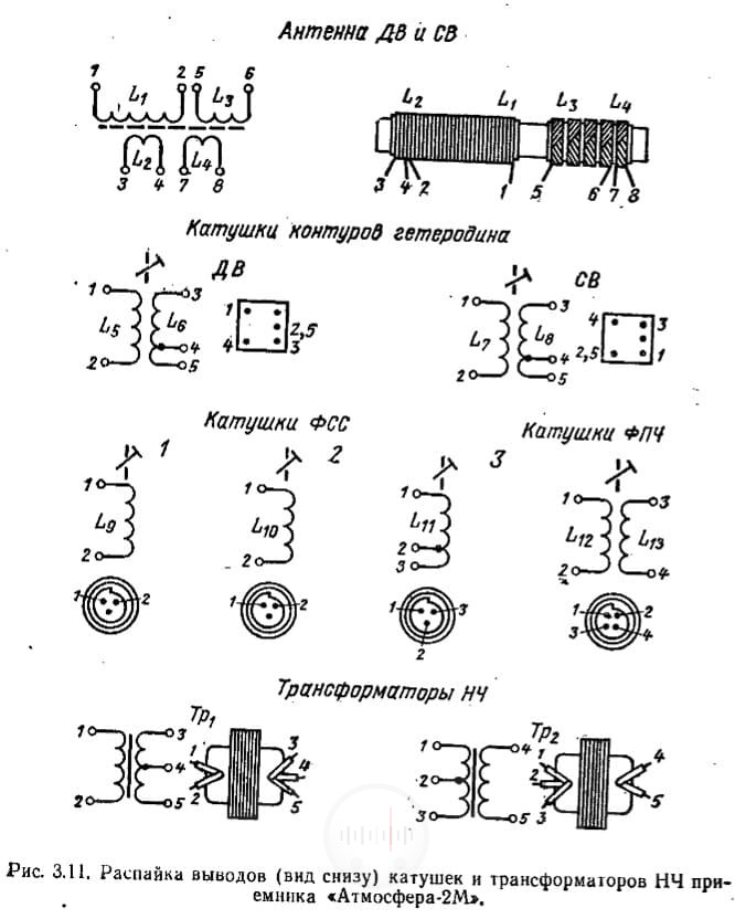

Распайка выводов всех контурных катушек и трансформаторов показана на рис. 3.11.
В приемнике применены детали следующих типов: резисторы R1 — R9 и R11 — R22, R24- типа УЛМ-0,12; R10 типа СП-V-ОС-5
20В, R23 — проволочный резистор;
конденсаторы С1, С2, С7, С9 — проволочные подстроечные, С4, С5, С6, С8, С9, С15 и С16- типа КТ-1а, С10 и С32 — типа МБМ, С11, С19, С22 и С24 — типа БМ-2, С12, С13, С14, С17, С18, С20, С21, С27 — типа ПМ-1, С23, С25, С26, С28, С30 — типа ЭМ, С31 — типа КЭО-500-8; С3 — блок КПЕ.
Рис. 3.10. Схема расположения узлов и деталей на печатной плате приемника «Атмосфера-2М»
Рис. 3.11. Распайка выводов (вид снизу) катушек и трансформаторов НЧ приемника «Атмосфера-2М»
