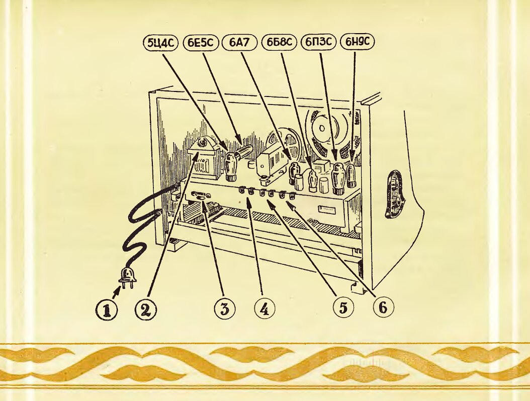

Вырезка из инструкции по эксплуатации радиоприёмника сетевого лампового Даугава. Красивое оформление страниц инструкции по эксплуатации. Обозначены все лампы радиоприемника. Внутри радиоприемника.

Приемник имеет следующие каскады:
1. Преобразователь частоты на лампе 6А7.
2. УПЧ, детектор сигнала и АРУ на лампе 6Б8С (6Б8).
3. Двухкаскадный предварительный усилитель НЧ на лампе 6Н9С.
4. Оконечный усилитель на лампе 6П3С.
5. Оптический индикатор настройки на лампе 6Е5С.
6. Выпрямитель на лампе 5Ц4С.

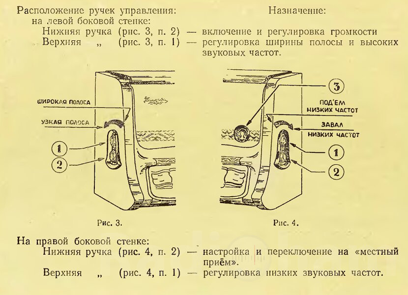

Ручка настройки (рис. 4, п. 2) одновременно является переключателем «местный приём — дальний приём». При приёме местных станций следует эту ручку вытянуть до отказа. При приёме дальних вернуть в первоначальное положение.
1. Приёмник включается небольшим поворотом ручки регулятора громкости (рис. 3, п. 2) на себя, при этом слышен небольшой щелчок (срабатывает ключатель сети) и шкала освещается. Примерно через 1/2 минуты, когда лампы прогреются, оптический индикатор настройки (рис. 4, п. 3) начнет светиться зеленым светом, а в громкоговорителе будет слышно тихое шипение, что означает готовность аппарата к приёму.

После включения желаемого поддиапазона, указатель настройки (рис. 5, п. 2) посредством рукоятки настройки (рис. 4, п. 2) устанавливается на соответствующую волну принимаемой станции.
При настройке приёмника на станцию темный сектор оптического индикатора сужается. При достижении минимальной ширины настройка осуществлена. Для точной настройки не рекомендуется пользоваться рукояткой регулировки ширины полосы (рис. 3, п. 1) в крайних положениях.

4. Регулировка громкости производится левой нижней ручкой (рис. 3, п. 2). Громкость возрастает при вращении ручки на себя.
Чрезмерная громкость приводит к искажениям.
5. Регулировка тембра. Желаемый тембр звука подбирается при помощи регулятора низких частот (рис. 4, п. 1) и регулятора ширины полосы (рис. 3, п. 1). В крайнем положении (на себя) регулятора низких частот максимально подняты низкие тона, а в противоположном ослаблены. Ослабление низких тонов благоприятно влияет на внятность речевых передач. Регулятор ширины полосы дает возможность в зависимости от условий приёма и характера передачи, ослабить или усилить воспроизведение высоких тонов. В крайнем положении (на себя) регулятора ширины полосы полоса принимаемых звуковых частот максимальна. Этим регулятором следует пользоваться при появлении сильных помех при приёме слабых передатчиков. При прослушивании музыкальных передач рекомендуется регулятор низких звуковых частот и регулятор ширины полосы повернуть на себя.

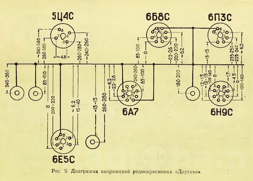

Диаграмма напряжений радиоприемника «Даугава»

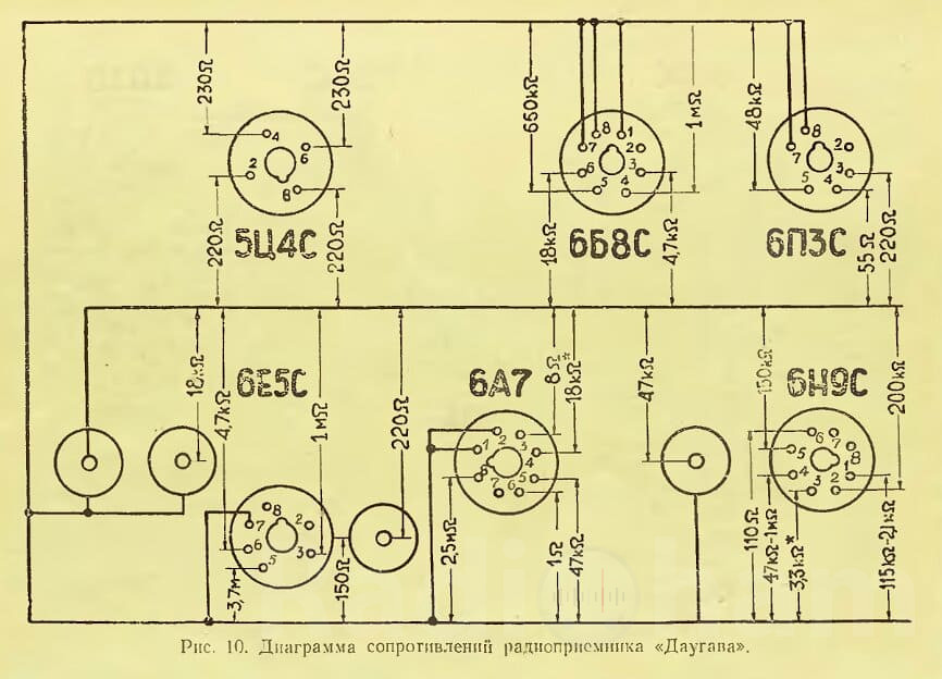

Диаграмма сопротивлений радиоприемника «Даугава»
